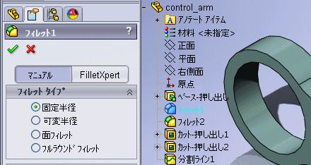

FeatureManager® デザイン ツリー
順序を変更しない限り、FeatureManager デザイン ツリーで作成した順に上から下へとフィーチャー名が表示されます。 (フィーチャーは、部品の構成部品として扱えます)
アセンブリの FeatureManager デザインツリーは、構成部品(部品やサブアセンブリとそのフィーチャー)、合致(Mates)フォルダ、およびアセンブリ フィーチャーを表示します。
図面の FeatureManager デザインツリーには、各シートのアイコンが含まれています。 各シートの下には、シート フォーマットのアイコンとそれぞれのビューが存在します。 それぞれのビューの下には、ビューに属する部品とアセンブリが存在します。

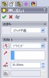

PropertyManager
SolidWorks の多くのスケッチ、フィーチャー、図面ツールでは左側のパネルに PropertyManager が開きます。PropertyManager にはエンティティやフィーチャーのプロパティが表示されるため、グラフィック領域の多くのスペースを取るダイアログボックスを使用せずにプロパティを指定できます。

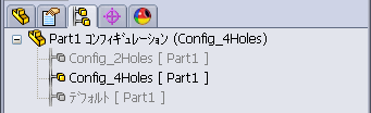

ConfigurationManager
ConfigurationManager は、部品やアセンブリの複数のコンフィギュレーションを作成、選択、表示するためのツールです。
