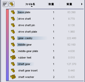

アセンブリ可視化のアクティブ(Activating Assembly Visualization)
アセンブリ可視化ツールをアクティブにするには:
  1. アセンブリ可視化 (ツール ツールバーまたは CommandManager の 評価 タブ)か、ツール > アセンブリ可視化 をクリックします。
    FeatureManager デザイン ツリー パネルにある アセンブリ可視化 タブ には、ファイル名で並べ替えられたアセンブリ内のすべての構成部品のリストがあります。
  2. アセンブリ可視化(Assembly Visualization)タブにあるツールを使用してリストを操作し、グラフィックス領域にあるモデルを色分けします。.
  3. アセンブリを保存します。
    アセンブリ可視化の設定が保存されます。 次回、モデルでアセンブリ可視化ツールにアクセスすると、保存された設定がリストとグラフィックス領域にあるモデルに適用されます。
  4. パネルの上部で可視化終了(Exit Visualization)をクリックします。
    パネルを閉じると、そのタブはなくなります。 グラフィックス領域にあるモデルは、元の色に戻ります。
