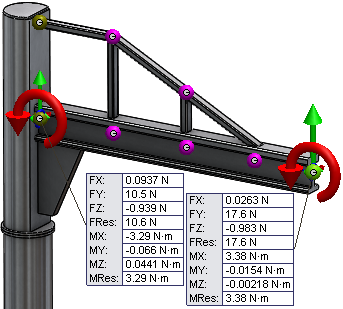

固定された並進または回転がある梁ジョイントでの反力と反モーメントのリストを表示できます。
結果反力 PropertyManager の 選択 で、反力のリストを表示する梁ジョイントを選択します。
