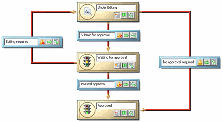

Enterprise PDM 2012 のワークフロー エディタ
workflow_editor_2012

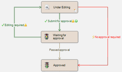

Enterprise PDM 2013 のワークフロー エディタ
workflow_editor_2013

ユーザー インタフェースの簡略化
トランジション オブジェクトの外観を簡略化しました。 色とアイコンの組み合わせによって、トランジション タイプ間の区別とトランジション設定の識別を容易にします。
workflow_editor_normal_transition 垂直トランジション ユーザーがトランジションを実行してファイル ステータスを変更します。
workflow_editor_automatic_transition 自動徐変コントロール ソース ステータスにあるすべてのファイルが、トランジションを自動的に通過します。
workflow_editor_parallel_transition 平行トランジション(新機能) 特定数のユーザーが、ファイル ステータスを変更する前にトランジションを通してファイルを促進します。
workflow_editor_notifications_icon_2 通知設定を使用した垂直トランジション
workflow_editor_authentication_icon2 認証設定を使用した垂直トランジション
ステートのオブジェクトも簡略化されました。 右下のアイコンが、変更の開始ではなくステートのオブジェクトのプロパティの認識に使用されるようになりました。 例:
State_object_under_editing 初期状態
State_object_waiting_for_approval 前のステータスの権限を無視

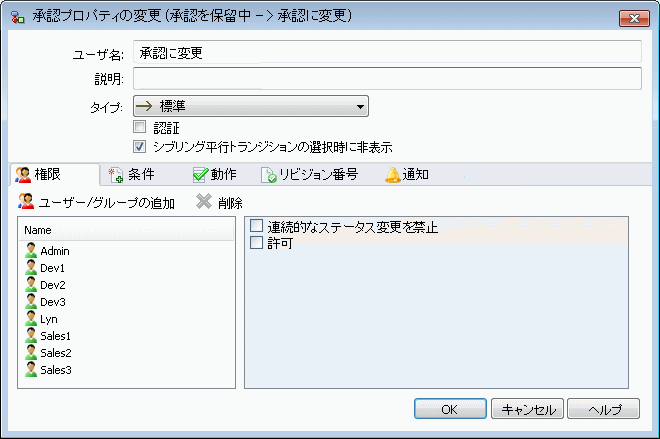

新しいプロパティ ダイアログボックス
ステータスとトランジションの両方のダイアログ ボックスを開くには、ワークフロー マップのオブジェクトをクリックします。
Transition_properties_db
ダイアログ ボックススにタブが追加されたことで、すべての設定へのアクセスがより簡単になり、またより一貫性がとれるようになりました。
ステータスとトランジションの両方のダイアログ ボックスには、次のタブが含まれています。
  • 権限タブ。Enterprise PDM の以前のバージョンの権限タスク パネルと置き換えられています。
  • 通知タブ。新しくなった通知エディタフォルダ通知ダイアログボックスにアクセスできます。
  • リビジョン番号タブ。ステータス プロパティ ダイアログ ボックスの リビジョンの増加コマンド セクションおよびトランジション プロパティ ダイアログ ボックスのリビジョン カウンタの変更と置き換えられています。
トランジション プロパティ ダイアログ ボックスには 条件および アクションタブも含まれています。
