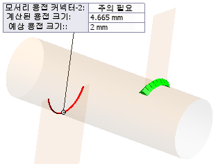

용접 검사 플롯 상자는 활성 문서에 모든 모서리 용접 커넥터의 안전 상태를 표시합니다.
이 PropertyManager를 표시하려면 모서리 용접 커넥터가 포함된 정적 스터디를 실행합니다. 결과 를 오른쪽 클릭하고 용접 검사 플롯 정의를 선택합니다.
용접 검사 플롯이 계산되는 방식에 대한 자세한 내용은 용접 크기 계산을 참고합니다.
주의 필요. 평가된 용접 크기( 모서리 용접 커넥터 PropertyManager에 나옴)가 프로그램에 의해 계산된 용접 크기보다 작은 각 용접 커넥터를 나열합니다. 이러한 커넥터는 그래픽 영역에서 빨간색으로 표시됩니다.
주의 필요 폴더에 용접 커넥터가 표시되어 있으면, 이 커넥터의 하중 용량은 위험한 수준에 있습니다. 이러한 커넥터의 크기를 줄이는 것을 고려해야 합니다.
확인. 평가된 용접 크기가 계산된 용접 크기보다 큰 모든 용접 커넥터가 나열됩니다. 확인 폴더에 표시된 커넥터는 실패없이 하중을 안전하게 운반할 수 있습니다. 이러한 커넥터는 그래픽 영역에 녹색으로 표시됩니다.
두 폴더에서 아무 커넥터나 선택하여 그래픽 영역에 그 속성 표시기를 표시합니다. 속성 표시기에는 커넥터의 안전도 상태와 그 계산되고 평가된 용접 크기가 표시됩니다.
자세히. 활성 문서의 용접 크기와 모든 모서리 용접 커넥터의 하중을 표시합니다.
