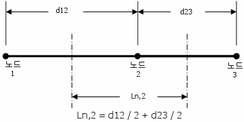

  6. 각 절점에 대한 절점 길이 Ln를 각 인접 절점에 대한 ½ 거리의 합으로 계산합니다.
