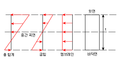

쉘에 대한 응력 결과 보기
응력 결과를 나열하거나 플롯할 경우 다음 옵션중 하나를 선택할 수 있습니다.
위쪽 윗면의 총 응력(멤브레인 + 굽힘)
아랫면 아랫면의 총 응력(멤브레인 + 굽힘)
멤브레인 멤브레인 응력 성분
굽힘 굽힘 응력 성분
자세한 내용은 결과 보기를 참고하십시오.
