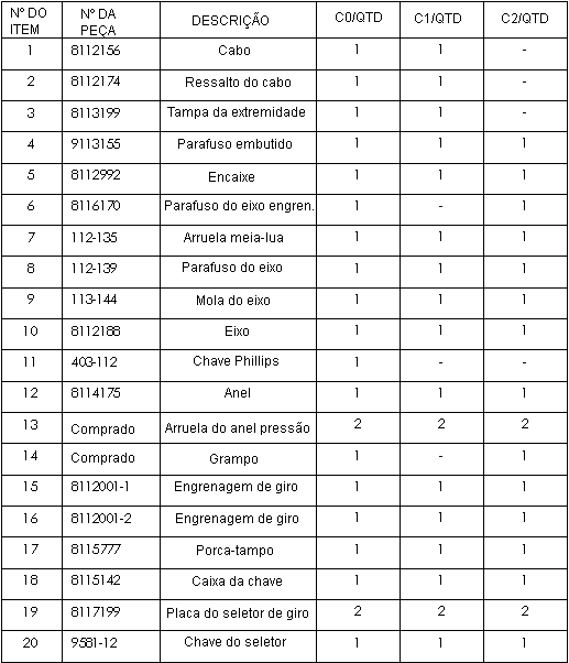

O SolidWorks preenche automaticamente uma Lista de materiais (BOM) com números de item, quantidades, números de peça e propriedades personalizadas nos desenhos de montagens. Você pode ancorar, mover, editar e dividir uma BOM.
Quando você insere balões em um desenho, os números de item e as quantidades nos balões correspondem aos números da Lista de materiais. Se uma montagem tem mais de uma configuração, você pode listar as quantidades de componentes para todas as configurações ou para aquelas que selecionar.
Você pode criar BOMs em arquivos de montagens e arquivos de peças multicorpos. Pode também inserir uma BOM salva com uma montagem em um desenho referido. Não é necessário primeiro criar o desenho.
