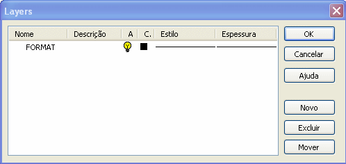

A barra de ferramentas Layer contém uma lista de layers no desenho e a ferramenta Propriedades de layer.
Clique na ferramenta Propriedades de layer para abrir a caixa de diálogo Layers. Crie novas layers e especifique a Cor, Estilo e Espessura das linhas em cada layer.
