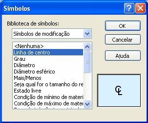

O SolidWorks tem uma biblioteca de símbolos (como graus, profundidade etc). No PropertyManager de Valor de dimensão, clique em Mais símbolos em Texto de dimensão para acessar a biblioteca. As bibliotecas de símbolos para várias anotações, como Notas, Símbolos de tolerância geométrica, Acabamento de superfície, Símbolos de solda, etc. também estão disponíveis nos PropertyManagers.
