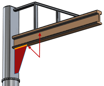

A junção de bordas de casca que pertencem a corpos de superfície ou de chapa metálica a vigas, comumente usada para simular placas de fixação que conectam vigas, é suportada através de um conjunto de definições de contato manual.
Esta funcionalidade está disponível para estudos estáticos, de frequência, de flambagem e dinâmicos lineares.
Para criar um contato de junção entre a borda de casca e a viga, selecione Ligado em Tipo, em Conjuntos de contato do PropertyManager. Para Conjunto 1, clique em Vigas beam.png e selecione a viga na área de gráfico. Para Faces, Bordas para conjunto 2 PM_Edges_Faces_Features_and_Loops.gif, selecione a borda de casca.
