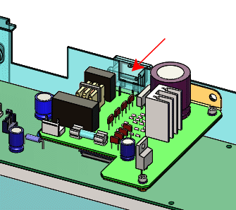

    O componente case_bottom já é um envelope, como indicado por FM_envelope_part.pngna árvore de projeto do FeatureManager e pela cor azul transparente do componente na área de gráfico.
    Agora, transforme jack_12 em um envelope. jack_12 é um componente da submontagem board_A2.
  2. Clique com o botão direito em jack_12 na área de gráficos ou na árvore de projetos do FeatureManager e clique em Propriedades do componente menu_Component_Properties.gif.
  3. No canto inferior direito da caixa de diálogo, selecione Envelope.
    Excluir da lista de materiais também é selecionado, porque envelopes nunca são incluídos na lista de materiais.
  4. Clique em OK.
    Na área de gráfico, o componente fica cor azul transparente. Na árvore de projetos do FeatureManager, FM_envelope_part.pngao lado de jack_12 indica que o componente é um envelope.
