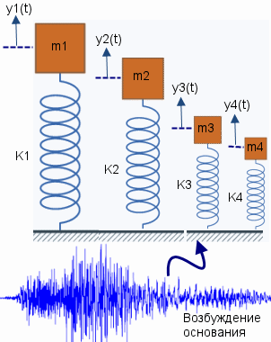

Спектр реакции
Создает эпюру максимальной реакции во времени для диапазона систем с одной степенью свободы, подвергающихся определенному движению однородного основания как функции их собственных частот ωI или периода колебания TI. Каждая кривая спектра реакции соответствует определенному коэффициенту модального демпфирования ξI. Типичные показатели в эпюре спектра реакции:
- Максимальное смещение Sd(ωI, ξI)
- Максимальная псевдоскорость Sv(ωI, ξI) = ωI*Sd
- Максимальное псевдоускорение Sa (ωI, ξI) = ωI*Sv = ω2I*Sd
Спектр анализа используется как ввод возбуждения основания для анализа спектра реакции.

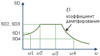

Спектр реакции относительного смещения для определенного соотношения затухания ξ1.
равен максимальному абсолютному значению исторической реакции времени относительного смещения для каждого осциллятора SDOF.
 Естественная круговая частота вибрации для каждого осциллятора SDOF.
