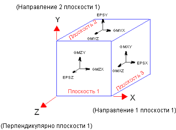

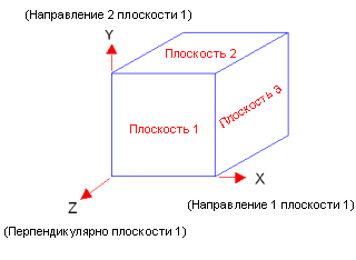

На рисунке внизу показана зависимость между глобальной координатной системой и Плоскостями 1, 2, 3.
Где X - Направление 1 Плоскости 1, Y - Направление 2 Плоскости 1, а Z перпендикулярен Плоскости 1.
| Составляющие сжатия в глобальной системе координат |
| Составляющие деформации в глобальной системе координат |

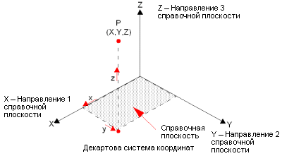

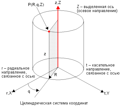

Использование справочных плоскостей и осей. Можно использовать справочные плоскости и оси, чтобы определить свойства ортотропного материала или приложить направленные нагрузки и ограничения.
- Использование справочных плоскостей. Справочная плоскость определяет прямоугольную декартову систему координат, как показано на рисунке.
- Использование справочных осей. Справочные оси определяют систему цилиндрических координат, как показано на рисунке.
