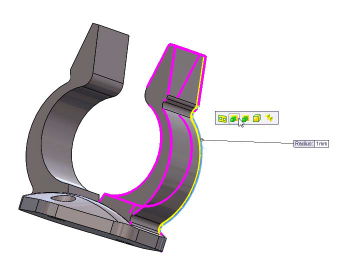

При добавлении или редактировании скруглений с постоянным или переменным радиусом вручную отображается всплывающая панель инструментов, позволяющая выбирать несколько кромок или скруглений. Такая же панель инструментов используется с инструментом FilletXpert.
