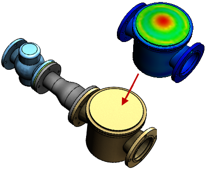

Эпюры для выбранных объектов
Новый параметр просмотра результатов позволяет отображать результаты (напряжения, перемещения и деформации) только для выбранных объектов.
В окне PropertyManager Эпюра напряжений, Эпюра перемещения или Эпюра деформации в разделе Дополнительные параметры выберите Показать эпюру только для выбранных объектов. Для просмотра результатов можно выбрать грани PM_Decals_Mapping_Select_Faces.gif или телаPM_Decals_Mapping_Select_Bodies.gif.
