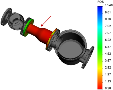

Запас прочности для выбранных тел
После выполнения статического исследования можно просмотреть эпюры запаса прочности только для выбранных тел.
В окне PropertyManager Запас прочности нажмите Выбранные тела. Выберите одно или несколько тел для просмотра эпюр распределения запаса прочности или областей с пониженным запасом прочности. Будут показаны результаты только для выбранных тел.
