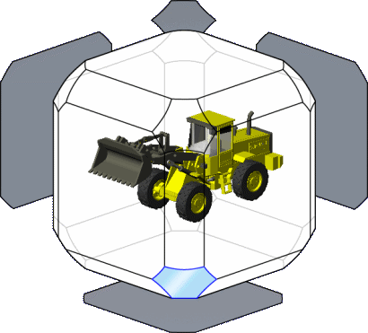

Средство выбора видов позволяет просматривать и выбирать виды моделей в контексте.
Нажмите клавиши Ctrl + пробел или кнопку Средство выбора видов
в диалоговом окне Ориентация.
Средство выбора видов помогает увидеть, как будут выглядеть выбранные правый, левый, передний, задний, верхний и изометрический виды вашей модели.
Средство выбора видов также позволяет выбрать дополнительные стандартные и изометрические виды. Например, на рисунке ниже выделен нижний изометрический вид.
После выбора модель поворачивается к выбранному нижнему изометрическому виду:
