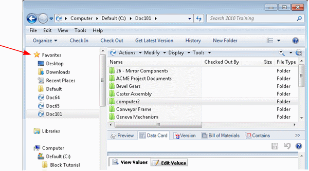

Избранные ссылки в проводнике Windows
При создании пользователем нового локального вида хранилища, Enterprise PDM размещает ссылку на этот вид в списке Избранное в верхней части панели навигации проводника Windows.
Это упрощает открытие локального вида хранилища, даже если он расположен в подкаталоге.
