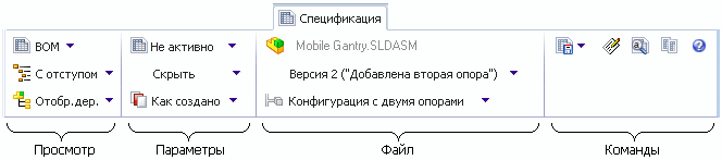

Обновлена область панели инструментов вкладки Спецификация в проводнике Windows. Элементы управления стали удобнее в использовании и занимают меньше места на экране. Функциональные возможности спецификации остались без изменений.
Реорганизация панели инструментов "Спецификация"
Существующие элементы управления сгруппированы в четыре раздела.
Если сделать окно слишком узким для того, чтобы на нем отображались все элементы управления, то все необходимые разделы будут сжаты в плавающие кнопки. При нажатии одной из этих кнопок отобразятся элементы управления данного раздела.

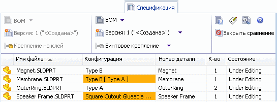

Сравнение спецификаций
Новый интерфейс вкладки "Спецификация" упрощает сравнение спецификаций. Вместо отображения диалогового окна при нажатии кнопки Сравнить
был изменен порядок разделов вкладки "Спецификация".
В левом разделе отображается исходная спецификация, версия и конфигурация. В среднем разделе можно выбрать спецификацию, номер и конфигурацию для сравнения. В разделе команд справа кнопка Сравнение изменяется на кнопку Закрыть сравнение.
