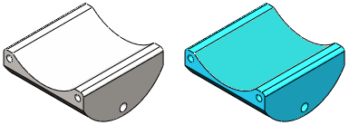

При окрашивании детали площадь ее поверхности используется для определения необходимого количества краски и воздействия окрашивания на окружающую среду.
В раскрывающемся списке Параметры краски в разделе Изготовление на панели задач Sustainability можно указать следующие параметры детали:
- Без краски
- Водорастворимая краска
- Краска на основе растворителя
Изменения отображаются сразу при добавлении или изменении параметра краски. Для большинства деталей добавление краски приводит к незначительному изменению в воздействии на окружающую среду.
