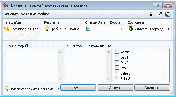

      В переходе Требуется редактирование указано число пользователей, которым необходимо запустить переход.
      В столбце Результат диалогового окна Применить переход указано, что после выполнения этого перехода необходимо, чтобы еще один пользователь выполнил переход, прежде чем состояние файла изменится.

      Переход Требуется редактирование теперь указывает, что один пользователь уже выполнил переход и что для изменения состояния файла необходимо, чтобы переход был выполнен двумя пользователями.
      Столбец Результаты диалогового окна Применить переход не будет содержать записей, т. к. после утверждения перехода пользователем B было достигнуто необходимое количество утверждений.
