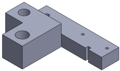

В данном примере выполняется расчет стоимости элемента с объемом.
  1. Откройте файл каталог_установки\samples\whatsnew\costing\volume.sldprt. volumepart.gif
  2. Нажмите кнопку Costing Tool_Costing_Tools.png (панель инструментов "Инструменты") или выберите Инструменты > Costing.
  3. На панели задач Costing в разделе Шаблон обработки, выберите machiningtemplate_default(metric).
  4. В разделе Класс выберите Сталь, а в поле Имя укажите Простая углеродистая сталь.
    Инструмент Costing выполняет оценку стоимости изготовления.
  5. В CostingManager раскройте папку Фрезеровочные работы FM_folder.gif.
  6. Разверните элемент Объем 1.
  7. Правой кнопкой мыши щелкните Концевая фреза с плоским концом и выберите Концевая фреза с плоским концом (фреза)15,00 мм.
    Изменение инструмента приведет к увеличению стоимости элемента с объемом и обновлению оценки стоимости детали на панели задач Costing.
