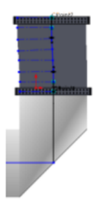

Para utilizar las Herramientas de croquizar, abra el ensamblaje de cinta de cables y haga clic con el botón derecho del ratón en la zona de gráficos. Puede agregar o eliminar segmentos, y agregar o eliminar cotas.
ribbon_cable_sample

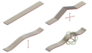

También se agregan asas al trayecto del recorrido, para que pueda controlar la torsión y el pliegue de las cintas de cables.
wn2013_ribbon_cables_2
