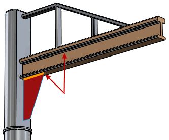

Unión rígida de aristas de vaciado a vigas
La unión rígida de aristas de vaciado que pertenecen a superficies o a sólidos de chapa metálica con vigas, y que se utilizan normalmente para simular chapas de cartela que conectan vigas, son compatibles mediante definiciones de contactos manuales.
Esta funcionalidad está disponible para estudios estáticos lineales, de frecuencia, de pandeo y dinámicos lineales.
Para crear una arista de vaciado para el contacto de unión rígida de viga, en el PropertyManager Conjuntos de contactos, en Tipo, seleccione Unión rígida. En Conjunto 1, haga clic en Vigas beam.png y seleccione la viga en la zona de gráficos. En Caras, aristas para Set 2 PM_Edges_Faces_Features_and_Loops.gif, seleccione la arista de vaciado.
