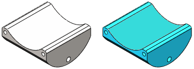

Cuando se pinta una pieza, el área de superficie de la pieza se utiliza para determinar la cantidad de pintura y el impacto medioambiental que supone pintar la pieza.
Sustainability_paint
Mediante la lista desplegable Opciones de pintura de la sección Fabricación del panel de tareas de Sustainability, puede indicar las opciones de pintura de una pieza:
  • Sin pintura
  • Pintura hidrosoluble
  • Pintura a base de disolventes
El cambio es inmediatamente visible al agregar o cambiar la configuración de pintura. En la mayoría de las piezas, la adición de pintura tiene como resultado un cambio relativamente pequeño en el impacto medioambiental.
