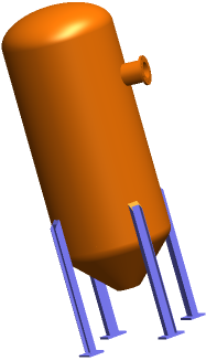

Estudio de submodelado para un recipiente a presión
Se crea un estudio de submodelado basándose en el análisis estático de un recipiente a presión. El estudio de submodelado sólo contiene la estructura de soporte del modelo del recipiente a presión. Seguidamente, se refina la malla de los sólidos de la estructura de soporte y vuelve a ejecutarse el análisis para mejorar la precisión de los resultados.
Para abrir el modelo, acceda a directorio_de_instalación\samples\whatsnew\Submodeling\pressure_vessel.sldprt.
Revise las operaciones del estudio Ready Pressure:
  • Aplica una presión de 100 psi en las caras interiores del tanque.
  • Define una masa distribuida de 700 libras (para gas licuado) dentro del tanque.
  • Aplica una carga de gravedad.
  • Aplica cuatro controles de malla.
