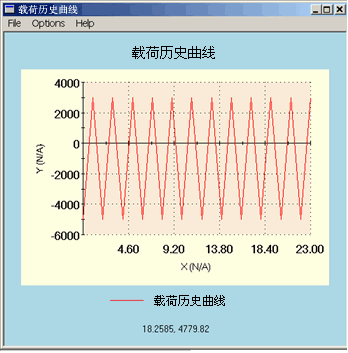

恒定高低振幅事件的范例 (Example of Constant Amplitude Event)
