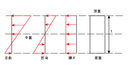

查看壳体的应力结果
在列举或标绘应力结果时,您可选取以下选项之一:
上视 顶面总应力(折弯与膜片)
底面总应力(折弯与膜片)
膜片 膜片应力分量
折弯 折弯应力分量
有关详细信息,请参阅查看结果部分。
