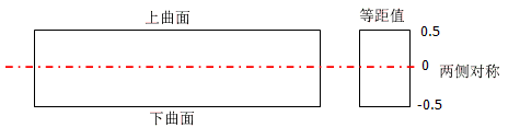

指定比率
将网格定位到使用偏移值(总壳体厚度的分数)定义的参考曲面。 图中显示正负偏移值的含义。

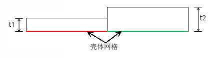

例如,要使用不同厚度对相邻壳体建造模型,如其地面对齐,您可以创建两个壳体定义并应用底面选项以进行偏移。
