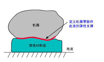

弹性支撑 可在零件或装配体的所选面与地之间定义一个弹性基座。 此接头可抗张力和压缩。
类型
弹性支撑的面 平面或非平面。
