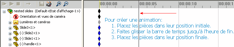

Vous pouvez créer une animation en faisant glisser la barre de temps le long du chronogramme vers un point dans le temps et en déplaçant ensuite un composant vers un emplacement cible. Le MotionManager déplace le composant depuis sa position initiale vers la position que vous avez désignée au moment spécifié.
Pour créer une animation basée sur des clés:
  1. A partir d'une étude de mouvement, faites glisser la barre de temps pour définir la durée de la séquence d'animation.
    Vous pouvez aussi cliquer n'importe où le long du chronogramme pour placer la barre de temps, ou utiliser la barre d'espacement pour déplacer la barre de temps par incréments.
    La barre de temps est réglée sur une durée de cinq secondes (00:00:00 à 00:00:05).
  2. Faites glisser le composant d'assemblage vers la position finale voulue dans la séquence d'animation.
  3. Cliquez à l'aide du bouton droit de la souris pour placer une clé ou sélectionnez Clé automatique (Mouvement de l'assemblage uniquement) pour le faire automatiquement.
  4. Pour animer les autres composants de l'assemblage:
    1. Placez la barre de temps pour régler la durée de la séquence d'animation.
    2. Faites glisser le composant d'assemblage vers la position suivante dans la séquence d'animation.
      Vous pouvez commencer le mouvement des autres composants n'importe où sur le chronogramme. Cependant, s'il existe un conflit entre les mouvements des composants, une clé s'affiche pour indiquer un mouvement qui ne peut pas être résolu.
  5. Cliquez sur Lecture du début pour voir l'animation.
