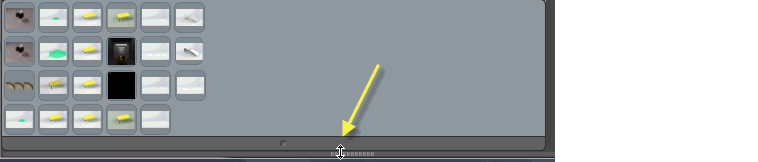

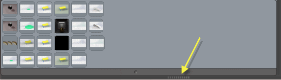

Чтобы отобразить панель "Сетевой монитор", в окне "Окончательная отрисовка" выполните следующие действия:
  1. Найдите темно-серую полосу с несколькими небольшими квадратами внизу окна "Окончательная отрисовка".
  2. Наведите указатель мыши на полосу, чтобы указатель принял следующий вид.
  3. Перетащите указатель мыши вверх, чтобы открыть панель "Сетевой монитор".
