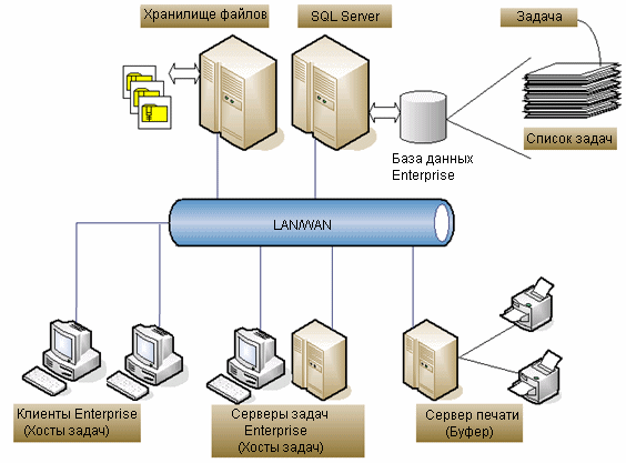

На рисунке показано следующее.
  • Список задач содержит задачи, выполнение которых ожидается.
  • Хост-компьютеры задач – это компьютеры, на которых конфигурируется задача, подлежащая выполнению.
    В качестве хост-компьютера задач может использоваться клиентский компьютер с установленной программой Enterprise PDM, используемый для выполнения повседневных задач, специальная рабочая станция или сервер.
