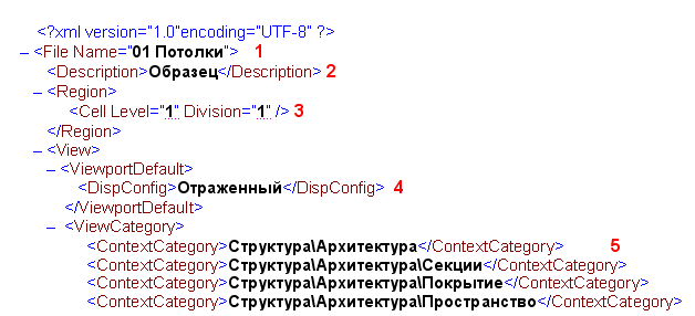

Чтобы соотнести переменные со значениями XML, следует использовать имя блока XML и соответствующий синтаксис элементов.
При определении переменных используйте имя блока XML и соответствующий синтаксис элементов.
Для присвоения имен атрибутам пользуйтесь следующими правилами.
  Синтаксис Пример
1 – Атрибут корневого элемента [Корневой элемент]/@[Атрибут] Соотношение атрибута File/@Name возвращает значение 01 Ceilings.
2 – Тег элемента [Корневой элемент]/[Элемент] Соотношение атрибута File/Description возвращает значение Sample.
3 – Вложенный атрибут [Корневой элемент]/[Элемент]/[Вложенный элемент]/@[Атрибут] Соотношение атрибута File/Region/Cell/@Division возвращает значение 1.
4 – Вложенный элемент [Корневой элемент]/[Элемент]/[Вложенный элемент] Соотношение атрибута File/View/ViewportDefault/DispConfig возвращает значение Reflected.
5 – Несколько значений элемента Если найдено несколько элементов с одним и тем же именем, то используйте все значения (в поле редактирования с несколькими строками: одно значение в строке). Соотношение атрибута File/View/ViewCategory/ContextCategory возвращает список следующих значений: Constructs\Architectural, Constructs\Architectural\Partitions, Constructs\Architectural\Shell и т.д.
