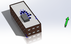

В данном примере вы оптимизируете расположение солнечных панелей на крыше здания.
Идеальное место для солнечных панелей - там, где на них попадает наибольшее количество света. После применения дневного освещения к модели здания можно создать исследование падающего солнечного излучения для определения оптимального местоположения солнечных панелей. В данном случае здание оснащается навесом HVAC на крыше, создающим тень, поэтому разместить панели на данном навесе невозможно.
Будут выполнены следующие задания:
- Откройте модель здания с солнечными панелями на крыше.
- Примените дневное освещение к модели при зимнем солнцестоянии.
- Укажите фиксированную дату и переменное время исследования падающего солнечного излучения.
- Просмотрите результаты исследования и выполните настройку положений солнечных панелей, чтобы уменьшить количество падающих на панели теней.
