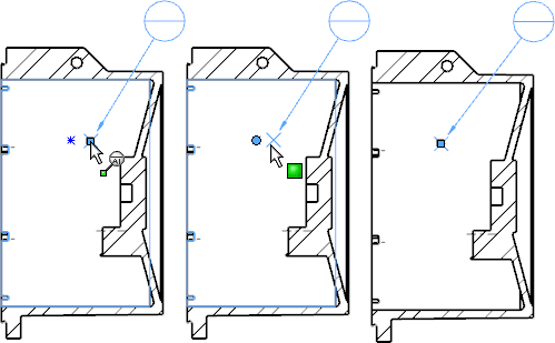

Puede acotar e inferir datos indicativos a puntos específicos.
Puede usar las inferencias del vértice en los entornos de dibujo y de croquizado para colocar los datos indicativos.
Al croquizar en piezas y ensamblajes, puede usar cotas de referencia y cotas del modelo para controlar la ubicación de los puntos de datos indicativos. Estas cotas se determinan en el entorno del modelo y determinan el entorno del croquis.
Cuando selecciona un dato indicativo en la zona de gráficos, la geometría a la que está asociado aparece resaltada.
