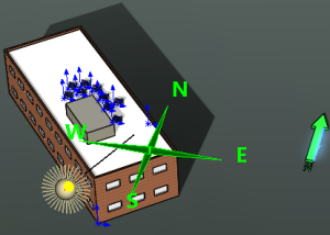

  1. Abra install_dir\samples\whatsnew\fundamentals\solar_access\building_and_solar_panels.SLDASM y guarde el modelo como my_building_and_solar_panels.SLDASM.
    El edificio tiene un compartimiento para HVAC y nueve paneles solares en ubicaciones arbitrarias en el tejado.

  3. Para agregar luz solar, haga clic en Ver > luces y cámaras > Agregar luz del sol.
  4. En Ubicación, hora y fecha, en Dirección Norte, seleccione el vector verde de indicación del Norte, situado a la derecha del modelo.
    El modelo incluye el vector del Norte como una ayuda para este ejemplo. En Dirección Norte, si selecciona una arista o una línea, la dirección Norte es paralela a su selección. Si selecciona una cara plana, la dirección Norte es normal a su selección. No puede seleccionar una dirección que sea normal al suelo de la escena.
  5. Si el norte, N, señala de manera equivocada, haga clic en Invertir direcciónPM_reverse_direction.gif.
  6. En Ubicación, seleccione Nueva York, NY.
  7. En Fecha, introduzca 12/21/2013 o equivalente en su formato de fecha, y haga clic en PM_OK. gif.
    El 21 de diciembre es la fecha aproximada del solsticio de invierno en el hemisferio norte, el día más corto del año. Si optimiza la exposición solar del día con las sombras más largas, es previsible que se optimice la exposición solar en todos los días del año.
