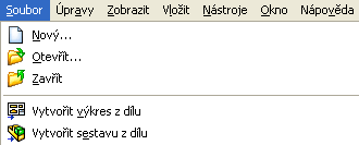

Klávesové zkratky
V programu SolidWorks existují dva typy zkratek: akcelerátory nebo klávesové zkratky. Můžete použít gesta myši jako zástupce pro vykonání příkazu, podobně jako klávesovou zkratku.
Akcelerátory jsou k dispozici v každé nabídce a jsou označené podtrženými písmeny. Akcelerátory není možné upravit.
  • Stisknutím klávesy Alt se v hlavním menu zobrazí podtržené písmena.
  • Nabídka se zobrazí stisknutím klávesy Alt a podtrženého písmena, například Alt+F zobrazí nabídku Soubor.
  • Pro spuštění příkazu stiskněte podtržené písmeno, například Alt+F a stisknutím písmena C se uzavře aktivní dokument.
Klávesové zkratky jsou kombinace kláves, jako například ty zobrazené na pravé straně nabídky, které mohou být upraveny.
