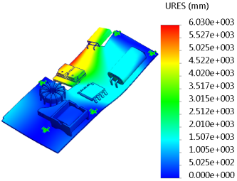

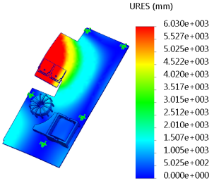

Standardkonfiguration - Erste Schwingungsform Zweite Konfiguration - Erste Schwingungsform

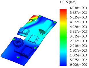

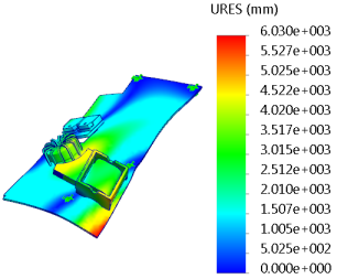

Standardkonfiguration - Zweite Schwingungsform Zweite Konfiguration - Zweite Schwingungsform
