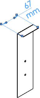

En cotas estándar de dibujo ISO con línea indicativa continua y texto alineado, puede usar el PropertyManager Cota para colocar texto por encima y por debajo de las líneas de cota, o dividir un texto de cota dual por encima y por debajo de estas líneas.
Use el campo Texto de cota del PropertyManager para colocar el texto. Puede dividir texto sólo si el Posición del texto está establecido en Línea indicativa continua, texto alineado
en .
