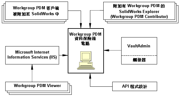

Workgroup PDM 的系統如下圖所示:

- 客戶端及 VaultAdmin、API、與 Viewer 可以安裝在與資料保險箱相同的電腦上,或在不同的電腦上。
- 不需要安裝 Workgroup PDM Server 才能安裝客戶端 API。會在安裝 Workgroup PDM Client 的過程中安裝客戶端 API。
- 要將資料保險箱資料夾組態在一個遠端的位置,請於提示伺服器目的地時,輸入完整的通用命名慣例 (UNC) 路徑。(詳細資訊請參考UNC 格式)。
- 安裝或升級資料保險箱需要將電腦重新開機。
- 如果 Workgroup PDM Server Service 在重新開機之後並未自動開始,您必須手動將其啟動。 在 Windows 檔案總管中,執行 安裝目錄\SOLIDWORKS Workgroup PDM\Vault 資料夾中的 pdmwvault.exe。
- 當您安裝 Workgroup PDM 客戶端時,您必須在每台電腦上安裝 solidworksexplorer.exe。 此可執行檔可以是在共用的磁碟機上。 Workgroup PDM Vault、Viewer、API Client、及 VaultAdmin 不是安裝在每個客戶端的電腦上。
