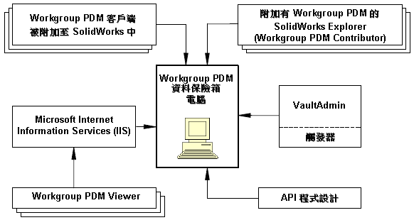

Workgroup PDM 應用程式是在 SOLIDWORKS 環境內部執行的產品資料管理軟體,也可作為 SOLIDWORKS Explorer 內的獨立應用程式。 Workgroup PDM 使用取出、存回、修訂版控制的程序及其他系統管理的操作來控制專案。
Workgroup PDM 的系統如下圖所示:
