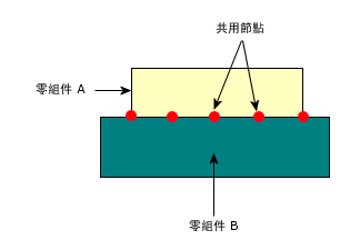

程式會結合接觸配對組 PropertyManager 中定義的組 1組 2(來源及目標)。相結合的圖元會產生形同熔接的行為。此選項適用於靜態、非線性、頻率、挫曲及熱研究。網格不一定要相容。如果網格相容,程式會沿著界面合併同位節點,如果不相容,則於內部套用限制方程式以模擬結合。
初始接觸面 (網格可為相容或不相容)
相容網格的結合接觸圖示
