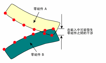

在靜態、非線性、頻率及挫曲研究中,程式不會對接觸區域之間的相對運動設定任何限制。在熱研究中,程式會防止透過接觸區域所傳遞的熱流。在靜態及非線性研究中,負載有可能導致零組件或本體干涉。如果套用的負載不會造成干涉,請使用此選項以節省求解時間。不過,如果套用的負載會造成干涉,則結果無效。
除非您百分之百確定不會發生干涉,否則請勿於結構問題中使用此選項。
若負載導致物件干涉,會得到錯誤的結果
物件在加載中未發生干涉
