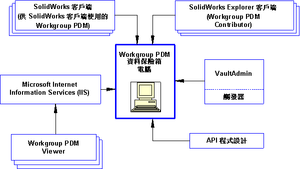

Workgroup PDM 結構
  • 一部電腦只能包含一個資料保險箱。 資料保險箱的目錄不能為隱藏或唯讀的目錄。
  • 在資料保險箱中的每個檔案有中繼資料。 中繼資料是包含伺服器選項 (使用者資訊,修訂版計劃等等) 及檔案資訊 (修訂版歷史,所有人等等) 的一連串的文字檔案。
  • Workgroup PDM 並不使用資料庫。 並不需要有 Microsoft® Access。
  • 資料保險箱必須有一個 Viewer 的使用許可才能使用 Workgroup PDM Viewer。
  • Workgroup PDM API 的使用許可是包括在 SOLIDWORKS 客戶端及 SOLIDWORKS Explorer 客戶端的使用許可中。
  • Clients 及 VaultAdmin、API、與 Workgroup PDM Viewer 可以安裝在與資料保險箱相同的電腦上,或在不同的電腦上。
