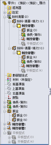

您可以在主要 FeatureManager(特徵管理員) 或加入至樹狀結構頂部的除料清單中存取多本體鈑金零件的特徵。特徵將同時在兩者中進行追蹤。
您加入用以產生多本體零件的特徵將在除料清單中單獨顯示,並在主要 FeatureManager (特徵管理員) 設計樹狀結構中顯示為新特徵。
例如,當您透過轉換為鈑金加入鈑金本體以產生多本體零件時,轉換實體特徵將在產生時被加入至 FeatureManager(特徵管理員) 設計樹狀結構,而本體的表示方式會加入至除料清單。 在 SOLIDWORKS 2013 及更新版本所產生的零件中,有兩個個別的父資料夾 (鈑金
與平板-型式
),其中包含鈑金本體及其關聯的平板型式。
如果您從現有鈑金本體建立新鈑金本體,只有一個鈑金
特徵顯示在 FeatureManager (「特徵」管理員) 設計樹狀結構的父鈑金資料夾中。 例如,如果您複製排列鈑金本體,則會有三個鈑金本體而非一個鈑金本體,只有對應於三個成型本體的一個鈑金特徵節點可以控制本體的鈑金參數。
如果您附加兩個現有的本體以產生一個鈑金本體,則兩個 鈑金
特徵會出現在 FeatureManager(特徵管理員) 設計樹狀結構的父鈑金資料夾中。 即使只有一個本體,第二個本體也會保留它自己的鈑金參數。
對應於第一個本體的鈑金特徵可控制第一個本體幾何,以及加入至合併本體的任何新特徵幾何。
對應於第二個本體的鈑金特徵階層顯示在對應於第一個本體的鈑金特徵之下。
它只控制第二個本體幾何 (厚度與彎折半徑)。
在除料清單中:
- 每個本體都具有自己的鈑金定義。
本體根據加入的最後一個特徵命名。
- 展開本體的表示方式以存取並編輯特徵。
儘管您無法展開特徵以查看其草圖,但您可以用右鍵按一下特徵並按一下 編輯草圖
- 您可以利用按滑鼠右鍵出現的功能表來指定每個本體自己的材質定義,並且隔離顯示或展開所選的本體。
- 特定於本體的平板型式出現在特徵清單的底部。
在主要 FeatureManager (特徵管理員) 設計樹狀結構中:
- 所有用於產生多本體零件的特徵會按照它們產生的順序列出。
- 您可以編輯主要 FeatureManager (特徵管理員) 設計樹狀結構或除料清單中的特徵。
- FeatureManager(特徵管理員) 將以用於多本體零件中各個零件的單獨平板型式結束。
- 如果透過插入零件將本體加入至零件,則除了本體的表示方式被加入至除料清單外,軟體還將在主要 FeatureManager (特徵管理員) 設計樹狀結構中為每個新本體加入一個節點。
