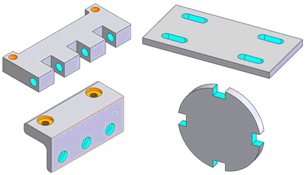

個別特徵類型 定義 支援的特徵 範例
複製排列 一組擁有相同類型(鑽孔、溝槽、凹口等)和大小參數的 DimXpert 特徵。
這些特徵通常與共用的尺寸和公差相關聯。例如,將直徑尺寸和幾何位置公差套用至鑽孔複製排列。
  • 導角
  • 柱孔
  • 錐孔
  • 圓柱
  • 圓角
  • 凹口
  • 簡易直孔
  • 狹槽(L)
簡易直孔、柱孔、溝槽和凹口複製排列特徵
連結的複製排列 以 SW 建模特徵為基礎且與該特徵維持關聯的 DimXpert 複製排列。
如果您變更模型設計特徵,連結到模型設計特徵的 DimXpert 複製排列特徵就會自動加以更新。
在 DimXpertManager 中透過連結圖示 即可辨識連結的複製排列。
溝槽複製排列 1 是有連結的複製排列,但溝槽複製排列 2 不是。
