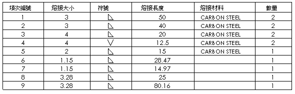

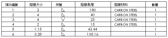

在此範例中,合併熔接類型時,列 1 和 2、列 6 和 7、列 8 和 9 會合併。列 3 和 4 不會合併,因為它們的熔接類型不同。例如,當列 1 和 2 合併時,熔接長度為 180 (2x50 + 2x40) 且數量為 1。
未合併(熔接按類型、大小及長度分組。)
已合併(熔接按類型和大小分組。)
