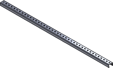

您可以使用頂點、邊線、面或基準面等參考幾何來控制直線複製排列,以指出您要產生複製排列的範圍,並指定副本數和副本之間的間距。

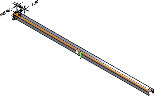

  3. 在圖面中,針對複製排列的特徵 選擇 CSK SLOT for M4 SFHCS1
  4. 在 PropertyManager 中的方向 1之下:
    1. 針對複製排列方向,選擇所示的邊線。
    2. 選擇成形至的參考
      使用此選項,您可以設定複製排列特徵/本體從所選參考偏移的距離。
    3. 參考幾何 選擇所示的面。
    4. 設定偏移距離0
    5. 設定間距25
  5. 按一下
